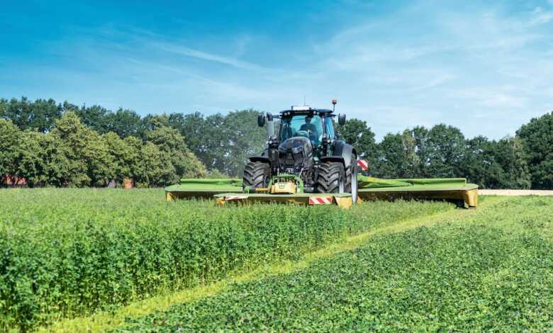

Cinq ans après l’avoir lancé, Krone fait évoluer son groupe de fauche EasyCut B 950 Collect d’une largeur de 9,45 mètres. Compact et léger, il ne dispose pas de conditionneur.
Cette particularité lui permet d’être emmené par des tracteurs de moyenne puissance, dès 160 chevaux. Il trouve aussi son intérêt en pente ou sur sols meubles, par son équilibre amélioré et son poids plume, mais également lors de la récolte de cultures fragiles, telle que la luzerne. Les vis de regroupage sont largement dimensionnées (45 cm de diamètre) et permettent de traiter de gros volume de fourrage, comme lors de la fauche de plantes entières ou encore de seigle vert.
Enfin, avec la recherche d’autonomie et l’avènement des cultures de plus en plus variées dans nos exploitations, l‘EasyCut B 950 Collect reste plus que jamais une solution d’actualité grâce à sa polyvalence : disperser les graminées lourdes sur toute la largeur de travail pour les faire sécher plus rapidement, déposer la luzerne en andain en respectant le fourrage, dégager les bordures de champs en déposant d’un seul côté… Toutes ces opérations sont réalisées très facilement depuis la cabine avec ce groupe de fauche compact.

Polyvalent, ce groupe permet de disperser les graminées lourdes sur toute la largeur de travail pour les faire sécher plus rapidement ou déposer la luzerne en andain avec précaution (d’où l’intérêt de ne pas avoir de conditionneur), dégager les bordures de champs en déposant d’un seul côté… Toutes ces opérations sont réalisées très facilement depuis la cabine avec ce groupe de fauche compact. L‘ouverture et la fermeture hydraulique des volets de répartition permet de choisir depuis la cabine et en continu une dépose en andain, une dépose à plat ou encore une dépose partielle. Lorsque le volet d’andainage est fermé d’un côté, l’EasyCut B 950 Collect dépose alors quatre andains d’une largeur globale de 12 mètres environ, ce qui permettra d’être andainé par un andaineur grande largeur mais également de s’adapter aux capacités de la remorque autochargeuse ou de l’ensileuse.
Le groupe est équipé en standard du lamier de coupe EasyCut, doté de la sécurité d’assiette SafeCut, d’un recroisement optimal des couteaux SmartCut ou encore la sécurité anticollision de série. La fixation DuoGrip brevetée et le délestage hydraulique réglable depuis la cabine garantissent un suivi optimal du sol. Le relevage latéral individuel, également standard, est un atout pour faucher les parcelles exiguës. Si besoin, le pilotage de la faucheuse frontale, associé au SectionControl, peut prendre en charge ces manoeuvres de façon automatisée.
